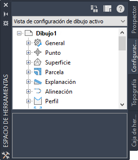

La ficha Configuración se puede usar para administrar los estilos de objeto de Autodesk Civil 3D y controlar la configuración de los dibujos y comandos.
Haga clic con el botón derecho en las colecciones y los elementos para acceder a los comandos.
En esta ficha se organizan los estilos de diferentes tipos de objetos. Aún en un dibujo en blanco, la mayor parte de estos estilos están presentes en una jerarquía estándar. Puede crear y modificar estilos en un dibujo y guardar éste como una plantilla. Los dibujos posteriores basados en la plantilla tendrán disponible automáticamente el mismo conjunto de estilos. Puede modificar los estilos de objeto, etiqueta y tabla. También puede controlar la configuración de los dibujos y los comandos.
La lista desplegable situada en la parte superior de la ficha Configuración permite controlar qué elementos se muestran en el árbol de Configuración.
Seleccione una de las siguientes vistas en árbol en la ficha Configuración:

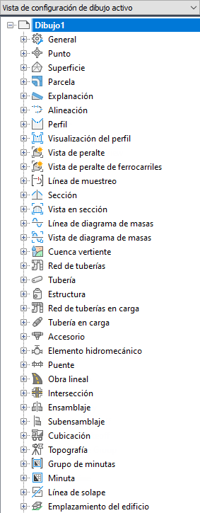

El árbol de Configuración permite administrar los estilos de objeto, etiqueta y tabla, así como controlar la configuración de dibujos y comandos.
En la siguiente ilustración se muestran las colecciones de nivel superior del árbol de Configuración:
La mayoría de las colecciones de objetos se ajusta a un diseño estándar y dispone de un menú contextual estándar.
