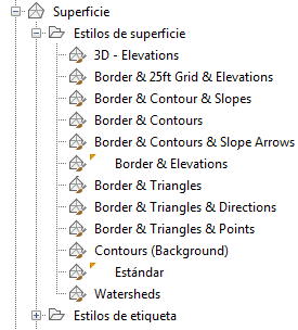

Utilice la colección Estilos de un objeto en el árbol de Configuración para administrar los estilos de una clase de objetos.
En la siguiente ilustración se muestra un ejemplo de una colección de estilos de objeto del árbol de Configuración:
Haga clic con el botón derecho en la colección de estilos para mostrar un menú contextual estándar con los siguientes comandos:
