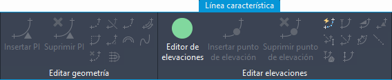

Si una línea característica está vinculada dinámicamente a una obra lineal, la mayoría de los comandos de edición de línea característica no están disponibles en la cinta de opciones. La ilustración siguiente muestra los paneles de edición de la cinta de ficha de la cinta de opciones contextual cuando está seleccionada una línea característica dinámica. Utilice el Editor de elevaciones y el comando Edición rápida de elevación para ver datos pero no editarlos.
