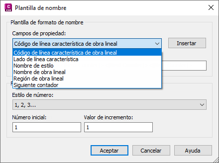

Nombre
Especifica el nombre de línea característica. Active la casilla de verificación y haga clic en
para abrir el cuadro de diálogo Plantilla de nombre.
Además de las propiedades Nombre de estilo y Siguiente contador, puede especificar varias propiedades de nombres de líneas características para poderlas identificar más fácilmente·en·relación·con·la·obra·lineal·de·nivel·superior,·por·ejemplo·Código de línea característica de obra lineal, Nombre de obra lineal, Región de obra lineal y Lado de línea característica.
