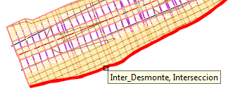

    • Seleccione las líneas características de obra lineal: al desplazar el cursor sobre la obra lineal, las líneas características se resaltan y el nombre de línea característica se muestra en una información de herramientas.
      Si en la misma ubicación hay más de una línea característica, se seleccionan ambas. Después de completar el conjunto de selección, pulse Intro.

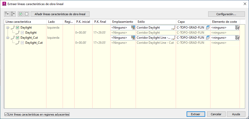

    Aparece el cuadro de diálogo Extraer líneas características de obra lineal.
  3. Utilice las opciones del cuadro de diálogo Extraer líneas características de obra lineal para especificar opciones de configuración y para refinar la selección de líneas características.
    • Selección de líneas características: seleccione o anule la selección de casillas de verificación para cambiar la selección de líneas características que se extraerán. También puede hacer clic en Añadir líneas características de obra lineal para volver a la solicitud de línea de comando y seleccionar líneas características adicionales.
    • Configuración de líneas características: haga clic en Configuración para abrir el cuadro de diálogo Extraer configuración de líneas características de obra lineal; en él, puede especificar si la línea característica será dinámica respecto a la obra lineal, si se suavizarán las líneas características, si se les asignarán nombres y el modo de asignarles nombres. También puede especificar un estilo de conjunto de códigos único para las líneas características extraídas. El estilo de conjunto de códigos controla los estilos y los elementos de coste por defecto de las líneas características extraídas.
      Consejo: Ahora la plantilla de nombre de línea característica puede incluir propiedades relativas a la obra lineal, por ejemplo Código de línea característica de obra lineal, Nombre de obra lineal, Región de obra lineal y Lado de línea característica. La opción Código de línea característica de obra lineal añade el nombre de código de punto de obra lineal a la línea característica. Por ejemplo, Intersección, Intersección_Desmonte, Intersección_Terraplén y así sucesivamente.
    • Emplazamiento de línea característica, estilo, capa y elemento de coste: utilice estas opciones para especificar opciones de configuración de las líneas características extraídas. Puede seleccionar varias filas manteniendo pulsadas las teclas Mayús o Ctrl y haciendo clic.
      Nota: La opción por defecto del emplazamiento es <Ninguno>. Tras utilizar el comando, la opción se define por defecto en el último emplazamiento utilizado para este comando. Si se especifican emplazamientos diferentes para líneas características diferentes, la próxima vez que se ejecute el comando, la opción por defecto del emplazamiento será el último emplazamiento que se haya seleccionado.
      Nota: El estilo y el elemento de coste por defecto se controlan mediante el estilo de conjunto de códigos asignado en el cuadro de diálogo Extraer configuración de líneas características de obra lineal.
    • Unión de líneas características: seleccione la casilla de verificación Unir líneas características en regiones adyacentes para unir líneas características en regiones contiguas que tengan el mismo código. Por ejemplo, esta opción uniría una línea característica Intersección que finaliza en una región y comienza de nuevo en la región adyacente.
  4. Haga clic en Extraer para extraer las líneas características.
