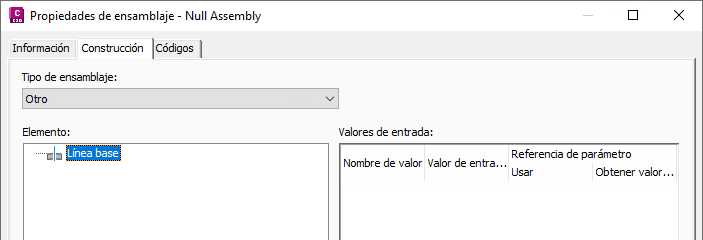

Se crea un ensamblaje nulo en un objeto de intersección durante la creación cuando no se puede encontrar un nombre de ensamblaje referenciado en el archivo de conjunto de ensamblajes.
Autodesk Civil 3D crea automáticamente un ensamblaje nulo al crear una intersección que hace referencia a un nombre de ensamblaje que no se puede encontrar en ninguno de los dibujos de ensamblaje referenciados en el archivo de conjunto de ensamblajes seleccionado. El ensamblaje nulo sirve como un objeto de marcador de posición para que se pueda crear el objeto de intersección aunque no se pueda encontrar un ensamblaje.
Si el nombre de ensamblaje no se encuentra en los dibujos de ensamblaje referenciados por el archivo de conjunto de ensamblajes, Autodesk Civil 3D buscará el nombre de ensamblaje en el dibujo actual. Si se encuentra el ensamblaje en el dibujo actual, Autodesk Civil 3D continúa con la creación de la intersección a través de ese ensamblaje y con la creación del dibujo de ensamblaje externo para el ensamblaje, si aún no existe ninguno.
Un ensamblaje nulo permite a Autodesk Civil 3D continuar con la creación de la intersección aunque no se encuentre ninguno de los ensamblajes referenciados.
Una vez creada la intersección, puede asignar los ensamblajes adecuados, o bien un conjunto de ensamblajes diferente. Si lo hace, deberá volver a crear las regiones de obra lineal de intersección, además de regenerar la intersección, con el fin de aplicar el nuevo ensamblaje o ensamblajes a la intersección. Es posible que también deba regenerar las obras lineales.
