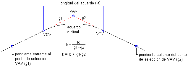

Dado que la tasa de cambio de pendiente es constante en toda la longitud de la curva, el parámetro de curva parabólica se puede expresar de la siguiente forma:
Este valor representa la distancia horizontal en la que se produce un cambio de un 1% en la pendiente del acuerdo vertical. Expresa la brusquedad del cambio de pendiente en un único valor. Las tablas de velocidades u otras herramientas de diseño proporcionan a menudo un valor de K mínimo objetivo.

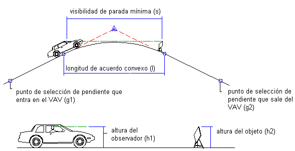

Este método de diseño para acuerdos convexos proporciona una longitud de curva mínima. La curva debe ser lo suficientemente larga para que el conductor de un vehículo estándar pueda ver siempre un objeto antes de entrar en la distancia de parada máxima correspondiente a la velocidad de viaje proyectada.

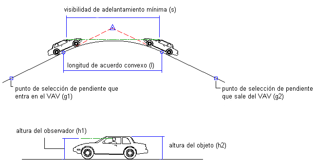

Este método de diseño para acuerdos convexos proporciona una longitud de curva mínima. La curva debe ser lo suficientemente larga para que el conductor de un vehículo estándar pueda ver siempre un vehículo que se aproxima en dirección contraria dentro de una distancia de seguridad para la velocidad de viaje proyectada.

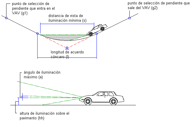

Este método de diseño para acuerdos cóncavos proporciona una longitud de curva mínima. La curva debe ser lo suficientemente larga para que, en condiciones de conducción nocturna, los faros de un vehículo estándar iluminen la carretera una distancia de seguridad superior a la distancia de parada para la velocidad de viaje proyectada.

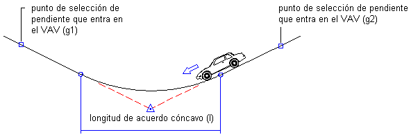

Este método de diseño para acuerdos cóncavos proporciona una longitud de curva mínima. La curva debe ser lo suficientemente larga para que los pasajeros de un vehículo estándar no experimenten una fuerza de inercia excesiva cuando viajen por la curva a la velocidad proyectada.
