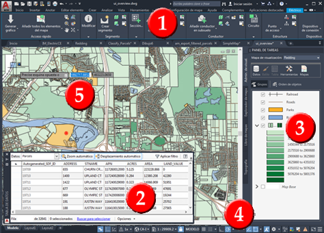

Los elementos principales de la ventana del producto Conjunto de herramientas AutoCAD Map 3D
La cinta de opciones y las barras de herramientas. Los comandos de las tareas de cartografía.
Tabla de datos y Visor de datos. Muestran los datos de atributo con un formato de tabla. Utilice la tabla de datos para ver los datos espaciales y los datos de atributo para los elementos geoespaciales. Utilice el Visor de datos para ver los datos de atributo vinculados a los objetos de dibujo. Utilice formularios para editar los atributos de los elementos individuales en un dibujo de modelo de sector.
El panel de tareas. Utilice las fichas del panel de tareas para:
Barras de estado. Puede cambiar de espacio de trabajo, comprobar la ubicación actual del cursor, cambiar los parámetros de exageración y escala, pasar de 2D a 3D y utilizar las herramientas más frecuentes.
Entrada dinámica. Ejecute los comandos y responda a las solicitudes en la ubicación del cursor. Para los usuarios de AutoCAD con más experiencia, la interfaz de comandos permite editar de forma eficaz mediante la entrada de teclado.
