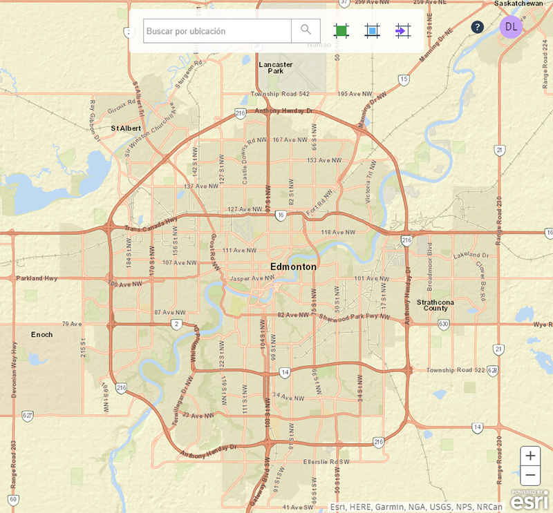

Vaya a su área de interés
Escriba un nombre de ubicación, una dirección o un punto de interés en la barra de búsqueda. También puede introducir coordenadas de longitud y latitud, o bien importar un archivo SHP que defina su área de interés. Utilice el ratón para encuadrar y aplicar el zoom o utilice las herramientas de ampliación o reducción (botones +/-) para refinar aún más la búsqueda. Utilice las herramientas de selección para definir su área de interés.

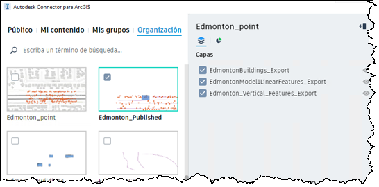

Examinar los conjuntos de datos
Examine los conjuntos de datos disponibles del área de interés seleccionada mediante los filtros Público, Mi contenido, Mis grupos y Organización. Consulte la Ayuda en línea de ArcGIS para saber cómo buscar y trabajar con su contenido de ArcGIS Online.
