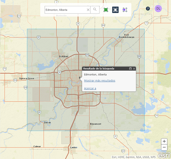

- En la ventana Autodesk Connector for ArcGIS, desplácese hasta el área de interés.

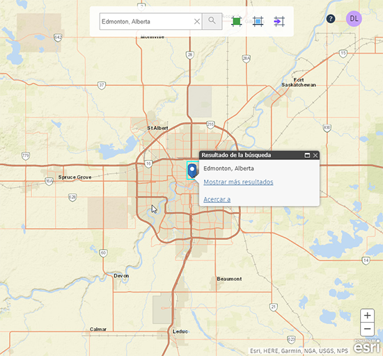

- Escriba un nombre de ubicación, una dirección o un punto de interés en el cuadro de búsqueda. También puede introducir coordenadas de longitud y latitud.
- Utilice el ratón para encuadrar y aplicar el zoom o utilice las herramientas de ampliación o reducción (botones +/-) para refinar aún más la búsqueda.
- Seleccione el área de interés mediante cualquiera de los métodos siguientes:
Si dibuja o importa el área de interés, se muestra como un cuadro de contorno.

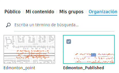

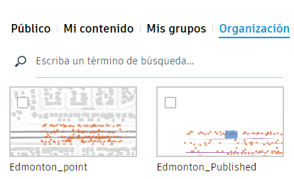

- Examine los conjuntos de datos disponibles del área de interés seleccionada mediante los filtros Público, Mi contenido, Mis grupos, y Organización.
Consulte la Ayuda en línea de ArcGIS para saber cómo buscar y trabajar con su contenido de ArcGIS Online.
Nota: Si no ve ningún conjunto de datos disponible, intente reducir su área de interés.
- Seleccione los conjuntos de datos con los que desea trabajar.
- En la ficha Capas de cada conjunto de datos seleccionado, seleccione las capas de datos que desee añadir a sus dibujos de Map 3D.
