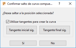

Cuando crea una curva compuesta, PowerMill se detiene cuando alcanza un hueco en la geometría. Haga clic en la curva que desea unir.
Haga clic en la curva naranja para abrir el cuadro de diálogo de Confirmar salto de curva compuesta.
Este cuadro de diálogo presenta lo siguiente:
Utilizar tangentes para crear la curva sin seleccionar:
Utilizar tangentes para crear la curva seleccionado:
Para más información, consulte Creación de una curva compuesta a partir de la geometría «con huecos» del modelo de alambre.

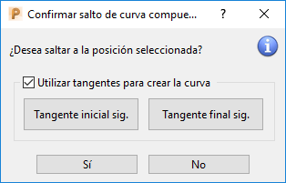

Cuando está creando una curva compuesta seleccionando superficies en vez de curvas existentes, y desea conectar un hueco, el cuadro de diálogo de Confirmar salto de curva compuesta tiene un campo adicional.
— Cuando se visualiza, la curva compuesta sigue siendo una curva embebida. Pase el ratón sobre
para mostrar más información.

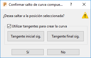

— Cuando se visualiza, la curva compuesta ya no es una curva embebida. Pase el ratón sobre
