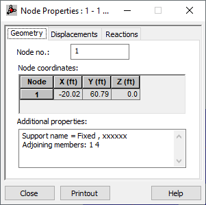

Haga clic en la ficha Geometría del cuadro de diálogo Propiedades de la barra para abrir el siguiente elemento:
Mediante el campo Nudo n.º, puede seleccionar un nudo:
- Gráficamente, haciendo clic en el nudo en la vista de la estructura.
- Introduciendo el número de barra en el campo.
Nota: No se puede cambiar el número de nudo en este cuadro de diálogo.
La ficha muestra la siguiente información:
- El número de nudo en el campo de edición.
- El número de nudo y las coordenadas en formato de tabla (no se pueden cambiar las coordenadas de nudo).
- El campo Características adicionales muestra los siguientes datos (no modificables) que describen un nudo.
Apoyo: nombre y código del apoyo.
Barras adyacentes: número de barras adyacentes al nudo seleccionado.
Compatibilidades: nombre del tipo de compatibilidad y número del nudo compatible.
Uniones rígidas: nombre del tipo de unión rígida y número del nudo principal.
Nota: La lista de propiedades adicionales muestra solo los atributos que se han aplicado al nudo seleccionado.
