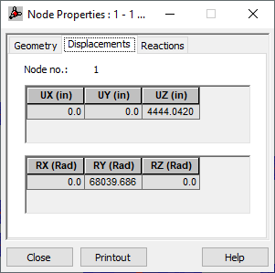

Haga clic en la ficha Desplazamientos del cuadro de diálogo Propiedades de la barra para abrir el siguiente elemento:
Además del número de nudo, la ficha muestra los valores de desplazamiento del nudo seleccionado y el caso de carga en formato de tabla. Si la selección tiene más de un caso de carga, la tabla muestra los valores extremos de los desplazamientos.
