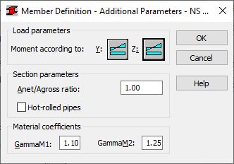

Definición de la barra: parámetros adicionales
Esta opción se utiliza para definir parámetros normativos adicionales del tipo de barra de acero para la norma NS 3472:2001. Se activa pulsando el botón Más situado en el cuadro de diálogo Definición de la barra - parámetros.
Estos parámetros adicionales de la barra se pueden determinar en el cuadro de diálogo de arriba:
La opción de la parte inferior del cuadro de diálogo permite determinar un método de procesamiento térmico de secciones RHS. Si la opción está activada, el programa trata las secciones RHS como secciones laminadas en caliente. Esta información se utiliza para determinar la curva de pandeo de una barra de acero comprimido según la tabla 11.
