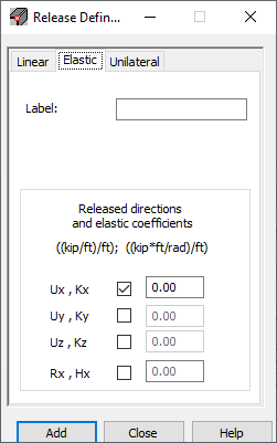

Elástica
Cuando la ficha Elástica está seleccionada, el cuadro de diálogo Relajación lineal - definición muestra los siguientes elementos:
Para definir una relajación elástica:
Los coeficientes de elasticidad solo están disponibles cuando se selecciona la opción de relajación elástica o relajación unilateral. Los valores del coeficiente de elasticidad para las relajaciones lineales se especifican con las unidades siguientes:
Kx, Ky, Kz = fuerza / (longitud * longitud)
Hx = (fuerza * longitud) / (ángulo _medida * longitud).
