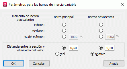

Parámetros de las barras adyacentes de inercia variable
Utilice esta opción para definir los parámetros de la barra principal y de las barras adyacentes de inercia variable. Para acceder a esta opción, haga clic en el botón Parámetro que se encuentra en el cuadro de diálogo Parámetros de las barras adyacentes (con uno, tres o seis barras adyacentes). Se muestra el siguiente cuadro de diálogo:
Un momento de inercia sustituto de la barra principal y de las barras adyacentes se define como el momento mínimo de inercia de la barra, el momento o la inercia medios o un porcentaje del momento máximo de inercia.
En la parte inferior del cuadro de diálogo, hay opciones que determinan la sección transversal desde la que se adopta la rigidez equivalente; se define la distancia de esa sección transversal desde el principio de la barra (un valor real o relativo de la distancia).
