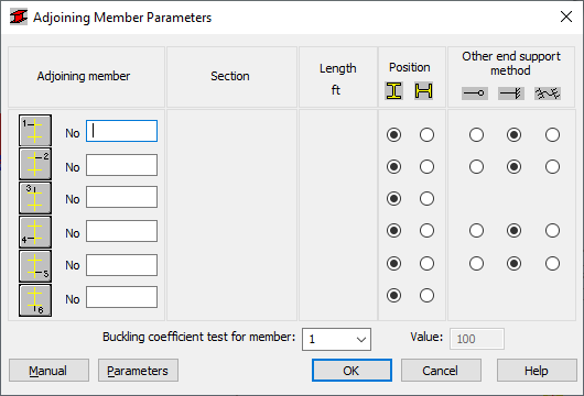

Parámetros de las barras adyacentes (6 barras)
Para definir los parámetros de las barras adyacentes al calcular el coeficiente de pandeo de la barra principal, haga clic doble clic en el botón del cuadro de diálogo Diagramas de pandeo.
Introduzca la siguiente información para la barra principal:
En diversas normas (ADD8, Eurocódigo 3, NEN6770/6771 y PN90), se incluye otro parámetro, el método de apoyo para el otro extremo de la barra adyacente. Los tipos de apoyo disponibles para el extremo opuesto dependen de los requisitos de la norma de acero seleccionada.
Una vez que esté colocada la barra adyacente de un número seleccionado, el valor del coeficiente de pandeo se muestra en la parte inferior del cuadro de diálogo. El valor del coeficiente de pandeo se encuentra en el campo "Examinar la barra: valor" una vez seleccionado el número de la barra adyacente.
Para definir manualmente los parámetros de las barras adyacentes, haga clic en el botón Manual que se encuentra en la parte inferior del cuadro de diálogo. La definición manual de los parámetros de las barras adyacentes se muestra en la pantalla.
Para definir parámetros de barras de inercia variable, pulse el botón Parámetros e introduzca la información en el cuadro de diálogo adicional.
