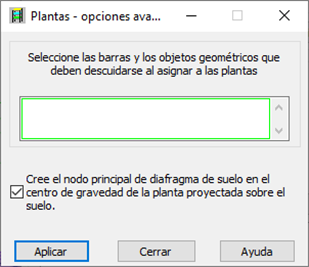

Plantas - opciones avanzadas
Al hacer clic en Opciones avanzadas en el cuadro de diálogo Plantas, se abre el siguiente cuadro de diálogo.
Este cuadro de diálogo permite seleccionar elementos de estructura (barras u objetos geométricos) que se ignoran al definir plantas.
Cuando se utiliza Losa - Diafragma rígida como modelo de cálculo para un panel, existe una unión rígida creada con el nudo principal en el centro del panel que conecta todos los nudos del plano del panel como secundarios.
Si crea definiciones de plantas, puede optar por crear el nudo principal de un suelo de planta en el punto del centro de gravedad de una planta proyectada en el plano de planta. Esta opción permite modelizar de forma más eficaz el comportamiento de las plantas en caso de análisis modal o sísmico. Tenga en cuenta que, con esta opción, toda la masa de una planta se integra en el nudo principal único del diafragma en el análisis modal.
Si esta opción está desactivada, el nudo principal de un diafragma de suelo se crea en el centro de gravedad del suelo en sí. En el caso del análisis modal, la masa de una planta se distribuye a todos los nudos en el nivel del suelo.
