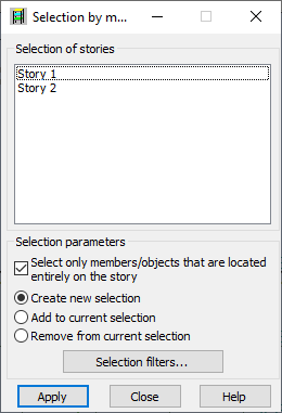

Esta opción permite seleccionar elementos de estructura mediante plantas de la estructura. Abra el cuadro de diálogo mediante uno de los siguientes métodos:
Puede especificar el rango para la selección de elementos de la estructura a lo largo de los ejes X, Y y Z del sistema de coordenadas global. Debe especificar la posición inicial y final de las plantas, que constituyen el intervalo para la selección de nudos, barras y objetos.
La parte superior del cuadro de diálogo permite seleccionar elementos de la estructura mediante las plantas. Estos elementos pueden ser nudos, barras, objetos o elementos finitos.
El cuadro de diálogo cuenta con los siguientes parámetros para seleccionar plantas:
Al hacer clic en Filtros de la selección, se abre el cuadro de diálogo Filtrado de la selección gráfica.
