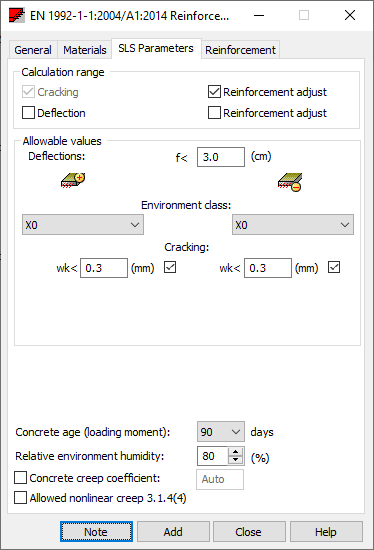

Dominio de los cálculos
Defina el dominio de los cálculos en el estado límite de servicio (ELS) al dimensionar una losa de hormigón armado (panel).
  • Fisuración. Cálculos de la anchura de fisuras.
  • Corrección de la armadura (fisuración). Corrección automática de la anchura de fisuras mediante el aumento del área de armadura.
  • Flecha. Cálculos de la flecha de la losa de hormigón armado teniendo en cuenta la fisuración.
  • Corrección de la armadura (flechas). Corrección automática de las flechas mediante el aumento del área de armadura.
Valores accesibles
Puede definir los valores admisibles de anchura de fisuras o flecha. Si se superan estos valores, la tabla de resultados proporcionará la información correspondiente.
La anchura de fisuras se define de dos formas (por separado para las áreas superior e inferior).
  • Elija el Tipo de ambiente, lo que da como resultado una anchura de fisuras de acuerdo con los requisitos de la norma.
  • Introduzca el valor de la anchura de fisuras. Un cambio de tipo de entorno no tiene ningún efecto en el valor adoptado de la anchura de fisuras.
Si la opción Corrección de la armadura está seleccionada, los valores definidos también son los valores límites. Se aumenta el área de armadura para alcanzar estos valores.
Parámetros adicionales
Puede determinar la relación entre las cargas variables y las cargas de larga duración.
  • Las cargas variables pueden dividirse en cargas de corta y larga duración. La larga duración de explotación especificada para la parte de las cargas se utiliza para dividir cargas variables en una pieza de corta duración y una de larga duración de acuerdo con la siguiente fórmula:
    carga variable = (1 - c) * carga variable + c * carga variable = carga de corta duración + carga de larga duración,
    donde c es un coeficiente de participación de cargas de larga duración en cargas variables.
También puede especificar lo siguiente:
  • La opción Edad del hormigón al cargar se utiliza en los cálculos del módulo de elasticidad del hormigón.
  • También se puede introducir el valor de Humedad relativa del ambiente.
  • Coeficiente de fluencia del hormigón El coeficiente de fluencia del hormigón se puede seleccionar automáticamente de acuerdo con los requisitos de la norma después de definir la edad del hormigón en el momento de la carga.
