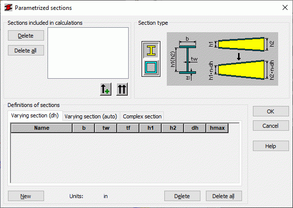

Haga clic en Sec. param. en el cuadro de diálogo Definiciones (ficha Grupos para secciones de acero/aluminio) para abrir el siguiente cuadro de diálogo:
Los siguientes tipos de sección están disponibles en el campo Tipo de sección, en la esquina superior derecha del cuadro de diálogo:
Cuando se selecciona un tipo de sección, se muestra un dibujo esquemático del mismo y la convención de símbolos para las dimensiones. El campo Definición de secciones define las dimensiones de la sección de acero/aluminio.
Para definir una sección nueva:
  1. Haga clic en el botón Nueva (se crea una nueva línea).
  2. Introduzca los parámetros necesarios en la tabla.
Para eliminar secciones de la lista:
  1. Seleccione la sección o secciones.
  2. Haga clic en los botones Eliminar y Eliminar todo.

La ficha Sección compuesta define las barras compuestas.
Si las secciones definidas se van a incluir en los cálculos, "muévalas" al campo Secciones consideradas en los cálculos. Existen dos métodos para incluir secciones definidas:
