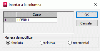

En la tabla de cargas o casos de carga es posible cambiar la numeración de los casos de carga. Seleccione la columna Caso en la tabla de cargas, haga clic con el botón derecho y seleccione Pegado especial.
Este cuadro de diálogo permite cambiar el número de casos de carga cuando se selecciona más de un caso:
Por ejemplo, supongamos que los casos de carga disponibles incluyen los números 1, 3, 5, 6 y 7. Los casos 5, 6 y 7 deben cambiarse a 2, 3 y 4. Para ello, seleccione los registros 5, 6 y 7 en la columna Caso. Haga clic con el botón derecho y seleccione Pegado especial. Seleccione el tipo de modificación (Absoluta) y escriba 2. Los casos 5, 6 y 7 cambian a 2, 3 y 4. Al caso 3 se le asignará el primer número libre fuera del bloque.
