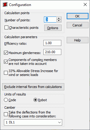

Utilice el cuadro de diálogo Configuración para definir los parámetros aplicados durante la verificación de una barra de acero según la norma estadounidense ASD:1989 novena edición. Para acceder al cuadro de diálogo, haga clic en el botón Configuración del cuadro de diálogo Cálculos. Se abre el cuadro de diálogo siguiente:
Se definen los siguientes parámetros de cálculo.
Si la opción Los componentes de barras complejas no se tienen en cuenta está seleccionada, los componentes de estas barras no se incluyen en los cálculos de barras complejas.
Si la opción Aumentar la resistencia debido a la solicitación por cargas de viento o por cargas sísmicas está seleccionada, la resistencia del material se aumenta automáticamente 1/3 según la sección A5.2 de la norma para casos sísmicos y de viento sencillos, así como para combinaciones que incluyan estos casos.
Haga clic en el botón Excluir los esfuerzos internos de los cálculos para abrir el cuadro de diálogo Los esfuerzos internos no se tienen en cuenta. Este cuadro de diálogo incluye opciones que definen los valores límite de los esfuerzos internos (por lo tanto, se pueden omitir los valores de fuerza que son "insignificantes" para una sección específica). Además, se seleccionan las unidades para la presentación de los resultados del proceso de dimensionamiento de barras. Los resultados se presentan en las unidades empleadas en la norma de acero indicada o en las unidades utilizadas en Robot.
La parte inferior del cuadro de diálogo contiene una lista que se utiliza para seleccionar un caso de carga (peso propio) para el que los desplazamientos definidos se tratan como flechas iniciales de la estructura. La opción Considerar las flechas debidas al caso debe estar seleccionada para activar la lista de casos de carga.
