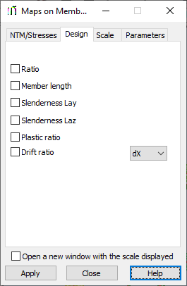

Haga clic en la Dimensionamiento del cuadro de diálogo Mapas para las barras para mostrar las cantidades siguientes:
- Solicitación
- Longitud de la barra
- Esbeltez Lay
- Esbeltez Laz
- Solicitación plástica: si se selecciona, se muestra el porcentaje de fibras en la sección transversal de la barra que han sufrido plastificación.
- Coeficiente de desplazamiento relativo: si se selecciona, se muestra la relación entre la longitud de desplazamiento y la longitud de la barra (dr/h). La desviación es una diferencia entre los desplazamientos de los extremos de la barra. Para obtener más información, consulte Desplazamiento de barras.
- Esfuerzos considerando la unión con la losa: si se selecciona alguna de las opciones, se muestran las fuerzas o un momento reducido al centro de gravedad de una viga de hormigón armado que forma parte de la losa de hormigón armado (consulte: Cálculos de vigas de hormigón armado considerando la losa).
