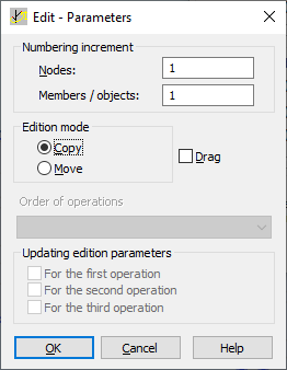

Cuando se selecciona Parámetros en el cuadro de diálogo de Transformación múltiple o en Transformar sistema de coordenadas, se abre el siguiente cuadro de diálogo. Utilice el cuadro de diálogo Editar parámetros para definir parámetros adicionales para la transformación múltiple o para la transformación de un sistema de coordenadas.
La parte superior del cuadro de diálogo tiene las siguientes opciones que se utilizan para la transformación múltiple y la transformación de un sistema de coordenadas:
Nudos: especifica el incremento de numeración de los nudos de una estructura. Define la numeración de los nudos recién creados.
Barras/objetos: especifica el incremento de numeración de las barras u objetos de una estructura. Define la numeración de los objetos o las barras de creación reciente.
Copiar: cuando se selecciona, la edición de cualquier nudo, barra u objeto crea un nuevo nudo, barra u objeto. Los objetos originales no se modifican.
Mover: si se selecciona, la edición de cualquier nudo, barra u objeto mueve el nudo, barra u objeto. Los objetos originales cambian su posición en la estructura.
Arrastrar: esta opción permite activar y desactivar el arrastre durante una operación de transformación múltiple o la transformación de un sistema de coordenadas. Cuando se selecciona, Robot crea nuevas barras entre los nuevos nudos de estructura creados durante la edición y los nudos originales. Las barras se numeran automáticamente.
En el centro del cuadro de diálogo se encuentra el campo Secuencia de operaciones, donde es posible especificar el orden de las operaciones de edición.
En la parte inferior del cuadro de diálogo, el campo Actualizar los parámetros de la edición tiene las siguientes opciones:
El funcionamiento de las opciones del campo Actualizar los parámetros de la edición se describe en el ejemplo.
