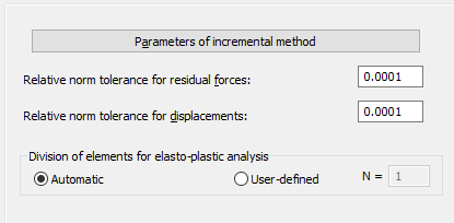

Seleccione Análisis de la estructura > Análisis no lineal en el árbol del cuadro de diálogo Preferencias para el proyecto a fin de acceder a los siguientes parámetros de análisis.
Defina tolerancias de la norma relativas para las fuerzas residuales y los desplazamientos.
Análisis elastoplástico
Seleccione la opción Automática para utilizar la longitud del elemento definida en la ficha Modelo de estructura (Análisis > Tipo de análisis).
Seleccione Por el usuario para introducir el número de división del elemento de cálculo en el campo N =. Se trata de una sección a lo largo de la longitud del elemento de barra y se le asigna una sección de propiedades elastoplásticas.
Haga clic en el botón Parámetros del método incremental para definir lo siguiente:
