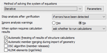

Utilice este cuadro de diálogo para configurar los parámetros del solvente.
Acceso
  • Seleccione Análisis de la estructura en el panel izquierdo del cuadro de diálogo Preferencias para el proyecto.
Elementos del cuadro de diálogo
Método de solucionar un sistema de ecuaciones
Seleccione el método que se debe utilizar para resolver el sistema de ecuaciones lineales K * U = F.
  • Automático: emplea un conjunto de reglas para seleccionar el método adecuado.
  • Frontal: utiliza el método de eliminación de Gauss.
  • Skyline: utiliza el método de factorización Cholesky LDLt.
  • Sparse
  • SparseM
    Seleccione Parámetros para escoger un método de renumeración para el solvente SparseM.
  • multithreaded (solvente de la biblioteca Intel® Math Kernel)
  • Iterativo
    Seleccione Parámetros para escoger un tipo de solvente iterativo.
Detener análisis tras verificación
Seleccione la condición en la que se debe detener el análisis. Hay tres opciones disponibles.
  • Nunca.
  • Si se han detectado errores.
  • Si se han detectado errores o advertencias.
Seleccione Nunca si desea ejecutar los cálculos, aunque se encuentren errores o advertencias.
Ignorar advertencias de análisis
Especifique si desea mostrar u omitir las advertencias del análisis.

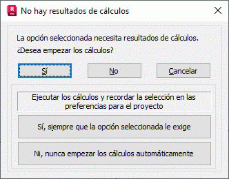

Si la opción exige resultados de cálculos
Seleccione la manera en que el programa le avisa cuando se recurre a una opción que requiere resultados y no se han ejecutado los cálculos previos.
Estas opciones incluyen tablas de resultados y cuadros de diálogo de selección de diagramas o mapas. Antes de ejecutar los cálculos, se abre el cuadro de diálogo siguiente:
Este cuadro de diálogo también aparece después de abrir un archivo guardado sin resultados, pero con una tabla, diagramas o mapas de resultados activos.
Bloquear automáticamente los resultados de los cálculos de la estructura
Protege los resultados del cálculo de la estructura.
Unir barras automáticamente al importar la geometría
Fusiona barras solapadas en una barra al abrir un archivo con formato DXF.
Algoritmo DSC
Activa el elemento de discontinuidad durante los cálculos de una estructura en la que se definen liberaciones.
Elementos de tipo RLINK
Habilita elementos de tipo RLINK durante los cálculos de una estructura en la que se definen uniones rígidas.
Reglas de selección automática del solvente
La opción Automático de los parámetros de análisis de la estructura se basa en un conjunto de reglas.
