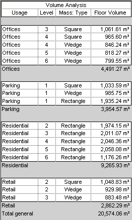

Para crear una tabla de planificación de análisis de volumen
- Cree suelos de masa.
- En el cuadro de diálogo Nueva tabla de planificación, haga lo siguiente:
- Para Categoría, haga clic en Suelo de masa.
Si Suelo de masa no está visible por defecto, seleccione Mostrar categorías de modelo en esta vista. En Lista de filtros, seleccione Arquitectura.
- Para Nombre, especifique el nombre de la tabla de planificación.
- Seleccione Tabla de planificación de componentes de edificación.
- Haga clic en Aceptar.
- En la ficha Campos del cuadro de diálogo Propiedades de tabla de planificación, para Campos de planificación (en orden), añada estos campos:
- Uso
- Nivel
- Masa: Tipo
- Volumen de suelo
- Haga clic dos veces en Aceptar.
- En la tabla de planificación, asigne un uso a cada suelo de masa.
Escriba texto en la columna Uso para cada nivel. Después de indicar los valores iniciales, para las demás filas puede hacer clic en el campo para seleccionar valores en una lista.
A continuación puede clasificar y obtener el subtotal de la tabla de planificación por uso, mediante este procedimiento:
- En la paleta Propiedades, acceda a las propiedades de la tabla de planificación.
- Para Clasificación/Agrupación, haga clic en Editar.
- En la ficha Clasificación/Agrupación del cuadro de diálogo Propiedades de tabla de planificación, haga lo siguiente:
- Para Clasificar por, seleccione lo siguiente:
- Uso
- Ascendente
- Pie de página
- Título y totales
- Línea en blanco
- Para Y por, seleccione Nivel y Ascendente.
- En la parte inferior del cuadro de diálogo, seleccione lo siguiente:
- Totales generales
- Título y totales
- Detallar cada ejemplar
- Haga clic en la ficha Formato y haga lo siguiente:
- En Campos, seleccione Volumen de suelo.
- Para Alineación, seleccione Derecha.
- Seleccione Calcular totales.
- (Opcional) Especifique un formato para Uso, Nivel y Masa: Tipo: en Campos, seleccione un nombre de campo. A continuación, para Alineación, seleccione Centro.
La tabla de planificación muestra el volumen de cada suelo de masa, subtotales de volumen por uso y un total general para los volúmenes combinados de los suelos de masa. Use esta información para obtener un cálculo aproximado de cargas de climatización para el diseño, basado en el uso planificado para cada suelo de masa.
