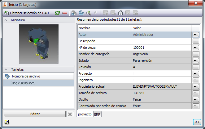

La característica Tarjetas de datos proporciona un práctico resumen de los metadatos asignados a un archivo o grupo de archivos a través de un solo punto de acceso. Con las tarjetas de datos, se puede especificar el estado del almacén de un archivo, consultar una miniatura del archivo y revisar y modificar la información de propiedad sin salir de la aplicación de Inventor.
Cuando se selecciona una pieza en el lienzo de CAD o en la lista del navegador Modelo o Vault, la pieza se resalta en el lienzo y en la lista, y la tarjeta de datos se actualiza automáticamente para mostrar la información relevante de esa pieza.
Nota: Si se seleccionan varias piezas en la lista del navegador, las piezas correspondientes se seleccionan en el lienzo de CAD pero la tarjeta de datos no se actualiza. Consulte el tema sobre cómo trabajar con tableros de tarjeta para obtener más información sobre la actualización de varias tarjetas de datos.
De la misma forma, si una tarjeta de datos se selecciona en un tablero de tarjetas, la pieza se selecciona en el lienzo de CAD y en la lista del navegador Modelo o Vault.
Tableros de tarjeta
Las tarjetas de datos se pueden mostrar como una tarjeta individual o agrupadas en un tablero de tarjetas para aumentar la rapidez del acceso a varios archivos. Las tarjetas de datos también tienen dos vistas: una vista en miniatura y una vista completa de la tarjeta de datos.
