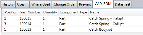

Vista preliminar de la lista de materiales CAD
El panel de vista preliminar de la lista de materiales CAD muestra los detalles de la lista de materiales del archivo seleccionado, incluidos los datos recopilados desde fuera de las aplicaciones.

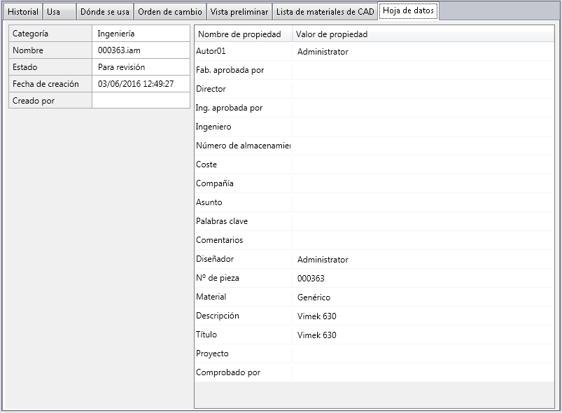

Vista preliminar de la hoja de datos
La vista preliminar de la hoja de datos muestra las propiedades de archivo estándar que determina el administrador. Por ejemplo, la hoja de datos por defecto proporciona una vista resumida de información de archivo correspondiente, como el estado de ciclo de vida y la categoría.
