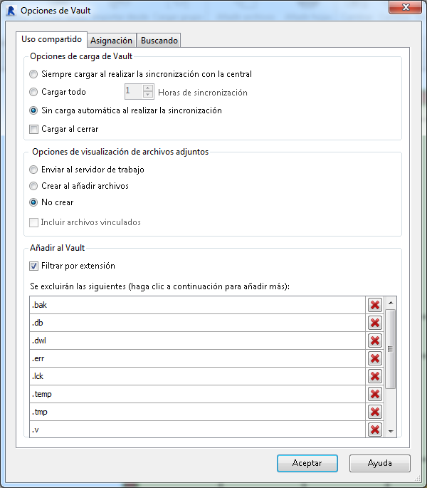

Configure el proceso de sincronización y las opciones de visualización de archivos asociados en la ficha Compartir.
Opciones de carga de Vault
Las opciones de carga de Vault permiten configurar cuándo se añade un archivo sincronizado al almacén.
- Siempre cargar al realizar la sincronización con la central: cada vez que se ejecuta un comando Sincronizar con central, se añade una nueva versión del archivo al almacén.
- Cargar cada # horas de sincronización: cuando se lleva a cabo el comando Sincronizar con central, si la versión del almacén es más antigua que el conjunto número de horas, se añade una nueva versión al almacén.
- Sin carga automática al realizar la sincronización: cuando se lleva a cabo el comando Sincronizar con central, no se produce la carga.
- Cargar al cerrar: se añade una nueva versión del archivo al almacén cuando un archivo está cerrado y se han realizado cambios en el archivo local.
Opciones de archivo adjunto de visualización
Las opciones de archivos asociados de visualización controlan cómo se crean los archivos de visualización cuando se añaden archivos a través del complemento de Vault para Revit.
Añadir al almacén
Configure qué tipos de archivos no se podrán añadir al almacén en la sección Añadir al almacén.
- Si una extensión de archivo está en la lista, este tipo de archivo no se podrá añadir al almacén mediante los comandos Añadir archivo o Añadir carpeta.
Desactive el filtro por extensión de la casilla de verificación si no desea filtrar los archivos con las extensiones. Esto permite mantener la lista, y activar y desactivar el filtro según sea sea necesario.
