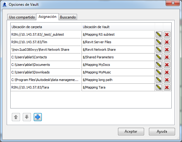

Asigne carpeta de servidor local, de red o de Revit a cualquier carpeta de Vault en la ficha Asignación del cuadro de diálogo Opciones de Vault.

  1. Haga clic en Opciones en la ficha de la cinta de opciones de Vault para abrir el cuadro de diálogo Opciones de Vault.
  2. Seleccione la ficha Asignación.
  3. Haga clic en Añadir para iniciar el asistente de creación de asignaciones.
  4. Seleccione si desea asignar una carpeta local o una carpeta de Revit Server a una carpeta de Vault.
  5. Escriba la ruta de la carpeta o haga clic en el botón de puntos suspensivos para desplazarse a la ubicación de la carpeta.

  8. En la pantalla Seleccionar la carpeta de Vault del asistente de creación de asignaciones, escriba la ruta o haga clic en los puntos suspensivos (...) para acceder a la carpeta de Vault a la que desea asignar el sistema de archivos o la carpeta de Revit Server.
  3. Haga clic en Editar para iniciar el asistente de edición de asignaciones.
  3. Seleccione una asignación en la rejilla Asignación y haga clic en Suprimir .
