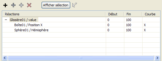

  5. Dans la barre d’outils supérieure, cliquez sur (Ajouter contrôleur), puis sur le manipulateur glissière dans la fenêtre Perspective.
  6. Dans le menu contextuel qui apparaît, choisissez Objet (Glissière) valeur.
    Dans la liste Réactions, l’entrée du contrôleur de réaction Glissière01/valeur apparaît.
  7. Dans la barre d’outils supérieure, cliquez sur (Ajouter un élément contrôlé), puis sur la boîte dans la fenêtre Perspective.
  8. Choisissez Transformation Position Position X dans le menu contextuel qui apparaît.
    Dans la liste Réactions, l’entrée contrôlée de la réaction Boîte01/Position X apparaît sous l’entrée du contrôleur de réaction. En outre, un nouvel état correspondant à la nouvelle piste contrôlée de réaction ajoutée apparaît dans la liste États. Ceci indique simplement que lorsque la valeur de la glissière est 0, la position X de la boîte correspond à la valeur courante. Cependant, pour qu'elle ait un sens, une réaction nécessite au moins deux états. Vous apprendrez très bientôt comment remédier à ceci.

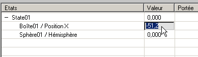

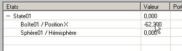

  15. Dans la liste Etats, cliquez sur l'entrée Boîte01 / Position X Valeur et maintenez le bouton de la souris enfoncé.
    Remarque : la valeur affichée sur votre ordinateur est probablement différente de celle de l'illustration.
  16. Faites glisser la souris vers le haut pour augmenter la valeur et vers le bas pour la diminuer. Modifiez la valeur pour obtenir environ -50.0.
    Il vous sera peut-être difficile de définir une valeur exacte en faisant glisser la souris, car les valeurs ne changent que de 10 unités ou plus. Vous pouvez utiliser le clavier pour définir une valeur plus précise.
  17. Cliquez deux fois sur la valeur.
    La valeur est mise en surbrillance et devient éditable au clavier.
  18. Saisissez -50 et appuyez sur Entrée ou sur la touche de Tabulation.
    La valeur affichée est maintenant -50.000.

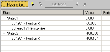

    Vous allez maintenant apprendre à utiliser le mode Créer pour créer librement de nouveaux états.
    Vous allez tout d'abord définir un nouvel état pour déplacer la boîte vers la gauche dans le cas de valeurs négatives de glissière.
  19. Essayez de déplacer la boîte sur l'axe X.
    Vous ne pouvez pas effectuer cette opération, car elle est contrôlée par la valeur de glissière.
  20. Au-dessus de la liste Etats, cliquez sur le bouton Mode créer.
    Lorsque le mode Créer est activé, vous pouvez modifier les propriétés du contrôleur de réaction et les propriétés contrôlées, et utiliser les propriétés actuelles pour créer des états.
  21. Sur la barre d'outils principale, cliquez sur (Sélectionner et manipuler), puis faites glisser le pointeur de glissière complètement à gauche afin que la valeur de la glissière soit égale à -100.0.
  22. Dans la liste Réactions (liste supérieure), cliquez sur l'entrée Boîte01 / Position X pour la mettre en surbrillance, puis déplacez la boîte d'environ -50 unités sur l'axe X pour que X=-100 (approximativement).
    Lorsque le mode Créer est activé, la mise en surbrillance de l’entrée contrôlée permet de manipuler la valeur contrôlée dans la fenêtre, de façon interactive. Il suffit ensuite de cliquer sur Créer état pour créer un état pour cette entrée contrôlée uniquement. Si vous mettez le contrôleur de réaction en surbrillance, toutes les entrées contrôlées peuvent être manipulées librement. Si vous cliquez sur le bouton Créer état, un nouvel état sera créé pour l’ensemble des entrées contrôlées. Comme le gestionnaire de réaction est un outil complexe, il vaut mieux en général s'assurer que les données sont le plus simple possible.

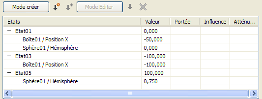

  23. Cliquez sur (Créer état).
    Le gestionnaire de réaction ajoute un nouvel état Etat02, avec une valeur d'état (glissière) égale à -100,0, tandis que la boîte est à sa nouvelle position X.
  24. Désactivez le Mode créer. Déplacez la glissière vers la gauche ou vers la droite pour observer la manière dont cela affecte la position de la boîte.

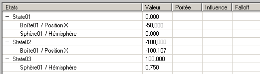

    Vous allez maintenant définir un nouvel état, afin que la partie droite de la plage de la glissière affecte la valeur Hémisphère de la sphère.
  25. Sélectionnez la sphère, puis accédez au groupe de fonctions Modifier .
    Le paramètre Hémisphère n’est pas disponible, car il est contrôlé par la valeur de la glissière.
  26. Activez Mode créer puis, dans la liste Réactions, cliquez sur l'entrée Sphère01 / Hémisphère.
    Le paramètre Hémisphère est maintenant disponible.
  27. Sur le groupe de fonctions Modifier , attribuez la valeur 0,75 à Hémisphère.
  28. Dans la fenêtre Perspective, faites glisser la glissière vers l'extrémité droite.
  29. Cliquez sur (Créer état).
    Le gestionnaire de réaction ajoute un nouvel état avec une valeur d'état (glissière) égale à 100.0 et une valeur Hémisphère / Sphère01 égale à 0.750.
    Par ailleurs, si vous cliquez sur Glissière01 / valeur dans la liste Réactions, vous pouvez observer dans le graphique la valeur de glissière sur l'axe horizontal et les deux réactions sur l'axe vertical. L’échelle de ces deux éléments est très différente. La réaction Hémisphère sur le côté droit du graphique ressemble à une ligne droite, tandis que si vous cliquez sur l’entrée contrôlée Sphère01/Hémisphère de la liste Réactions, le graphique augmente régulièrement de 0,0 à 0,75.
  30. Désactivez le Mode créer. Déplacez la glissière dans les deux sens.
    Sur la moitié gauche de la plage de la glissière, la boîte se déplace le long de l'axe X. Sur la partie droite de la plage, la valeur Hémisphère de la sphère est modifiée.

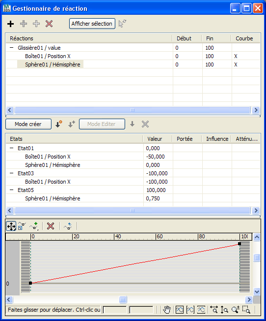

    Pour terminer la procédure, vous effectuerez différents tests d'utilisation du graphique pour modifier une réaction.
  31. Cliquez sur l’entrée contrôlée Sphère01/Hémisphère dans la liste Réactions, puis sur (Cadrer) sous le graphique.
  32. Cliquez sur (Ajouter un point) et cliquez sur le milieu de la courbe du graphique (la ligne rouge transversale).
    Vous ajoutez ainsi un nouveau point à la courbe et créez un nouvel état dans la liste Etats.
  33. Cliquez sur (Déplacer), puis faites glisser le nouveau point vers le haut afin qu'il soit situé au-dessus du point d'extrémité droit.
  34. Déplacez de nouveau la glissière.
    Lorsque la glissière se déplace de 0 à 100, la valeur Hémisphère augmente tant que la sphère disparaît et diminue ensuite, de sorte que vous pouvez observer le quart supérieur de la sphère.

Les contrôles du graphique sont similaires à ceux disponibles dans les autres graphiques de 3ds Max, tels que le panneau déroulant Sortie de l'éditeur de matériaux. La barre d'outils située au-dessus du graphique offre des fonctions pour le déplacement et la mise à l'échelle de points sur le graphique, et permet également l'insertion de nouveaux points (insertion de nouveaux états). Ces fonctions sont également disponibles en cliquant avec le bouton droit de la souris sur le graphique. En outre, si vous cliquez avec le bouton droit de la souris sur un point du graphique, vous pourrez lui affecter le type Coin ou deux types Bézier différents. Si vous sélectionnez un point Bézier, vous pouvez remodeler la courbe en déplaçant ses poignées. Vous pouvez faire glisser une région pour sélectionner plusieurs points et les modifier ensemble. Utilisez la barre d'outils située sous le graphique pour obtenir une vue d'ensemble du graphique ou agrandir une zone particulière.

Mode Créer états
Permet de créer des états à la volée en manipulant des objets dans les fenêtres. Pour plus de détails, reportez-vous à la rubrique Mode Créer.
Créer état
Ajoute un état dans la liste Etats de la réaction actuelle. Pour plus de détails, reportez-vous à la rubrique Créer état.
