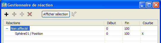

    Cette opération affiche la boîte de dialogue Gestionnaire de réaction. La liste Réactions indique que la position de la sphère a été affectée en tant qu’objet contrôlé et qu’une entrée de contrôleur existe, mais qu’aucun mouvement ne lui est affecté. Un contrôleur Réaction utilise le mouvement d’un objet contrôlé pour contrôler un nombre illimité d’objets contrôlés.
  7. Cliquez avec le bouton droit de la souris sur l'entrée « Non affecté » au sommet de la liste Réactions. Dans le menu, choisissez Remplacer contrôleur.
    Cette opération active le mode Sélection qui vous permet de choisir une piste de mouvement à partir de tout objet de la scène et de la définir comme contrôleur.
  8. Dans l'une des fenêtres, cliquez sur la boîte (Boîte001).
    Un menu contextuel s'ouvre.
  9. Choisissez Transformation Position Position X dans le menu contextuel.
    Le texte Non affecté est remplacé par la piste de contrôleur appelée Boîte001/Position X.

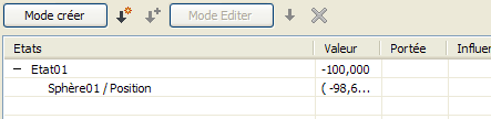

    En outre, un nouvel état, Etat001, s'affiche dans la liste Etats, en dessous de la liste Réactions.
    Voici un exemple de la base du mécanisme de contrôle appliqué par le contrôleur Réaction. Pour chaque combinaison Contrôleur/Objet contrôlé, vous pouvez spécifier le nombre d’états voulu, tels que définis par des valeurs pour les pistes de contrôleur et les pistes contrôlées. Le premier état, créé automatiquement lors de l’ajout du contrôleur, spécifie que lorsque la boîte est à la position -100 sur l’axe X, la sphère doit être à la position (-100,0,50). Dans ce cas, vous contrôlez trois paramètres (la position de la sphère sur les trois axes) par un seul (la position de la boîte sur l'axe des X). Il est plus commun d’utiliser des rapports 1/1 pour les paramètres de contrôleur et les paramètres contrôlés.

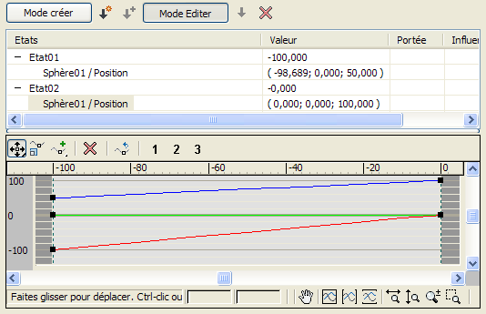

  13. Dans la boîte de dialogue Gestionnaire de réaction, cliquez sur l'entrée Sphère001/Position en dessous d'Etat002 pour la mettre en surbrillance et cliquez ensuite sur le bouton Mode éditer.
  14. Placez la sphère à la position (0,0,100).
    La position est mise à jour dans la ligne Sphère001/Position sous Etat002. En outre, le graphique du gestionnaire de réaction affiche les modifications des valeurs des positions X et Z de l’objet contrôlé (sphère) comme modifications de la valeur de la position X de la boîte du contrôleur. Sur le graphique, comme dans la vue piste, rouge=X, vert=Y et bleu=Z.
  15. Cliquez de nouveau sur le bouton Mode éditer pour le désactiver, puis déplacez la glissière temps.
    Lorsque la boîte se déplace entre les images 0 et 50, la sphère s'élève vers la position spécifiée dans le deuxième état.
