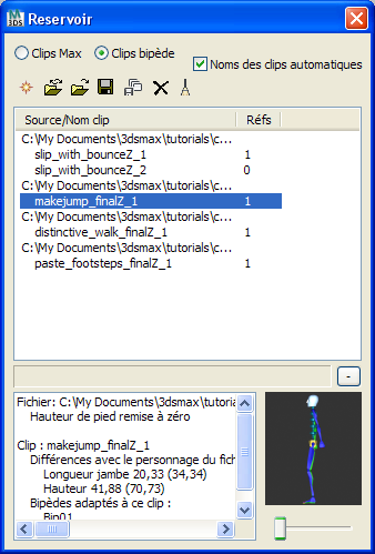

Le réservoir comprend quatre parties :

La liste Source/Nom clip répertorie les clips contenus dans le réservoir du mixeur de mouvements. Cette liste fournit quatre types d'informations importantes.
  • Emplacement du lecteur où les clips sont stockés.
  • Clips actuellement utilisés dans un mixage.
  • Nombre d’apparitions de chaque instance d’un clip dans le mixeur (Réfs).
  • Clips uniquement contenus dans le réservoir, par opposition à ceux qui sont utilisés dans le mixeur.
Lorsque vous ajoutez des clips à une piste, à partir du menu Pistes ou en cliquant avec le bouton droit de la souris sur une piste, ces pistes sont automatiquement ajoutées au réservoir. Si le clip est une nouvelle adaptation, un suffixe incrémentiel, tel que 1 ou2, est affecté à son nom.
La colonne Réfs (Références) vous indique combien de fois une instance de clip a été utilisée dans le mixeur de mouvements ou vous signale qu’elle n’a pas été utilisée. Si la valeur Réfs d'un clip est égale ou supérieure à 1, cela signifie que cette instance a été utilisée le nombre de fois indiqué par cette valeur. Si la valeur Réfs d'une instance est zéro, cela signifie que ce clip a été utilisé une fois par un ou plusieurs bipèdes, mais qu'il n'est actuellement utilisé sur aucune piste.
Si un clip a été ajouté au réservoir, mais qu'il n'a jamais été placé dans le mixeur de mouvements, seul le chemin source apparaît, et aucune valeur n'est spécifiée.
[Fenêtre état du clip]
La fenêtre Etat du clip s'affiche en bas à gauche du Réservoir et contient des informations sur le mode d'utilisation d'un clip spécifique. Vous pouvez obtenir des informations sur les fichiers, telles que l'emplacement source du fichier BIP ou XAF. Il contient en outre des informations sur le clip, comme le nom de ce clip et ses références, telles qu'elles apparaissent dans le mixeur de mouvements. Enfin, il affiche des informations sur la structure du bipède, ainsi que la liste des bipèdes auxquels ce clip a été adapté.
[aperçu mouvement]
La fenêtre d'aperçu de mouvement se trouve en bas à droite du réservoir et contient une miniature du clip sélectionné. Si vous déplacez la glissière en bas de l'écran, vous voyez apparaître un aperçu du mouvement avant son ajout à la piste.
Remarque : Pour qu’un clip apparaisse dans la fenêtre d’aperçu de mouvement, il doit s’agir d’un fichier BIP enregistré avec cette version de 3ds Max. Si vous choisissez un fichier BIP issu d’une version antérieure de 3ds Max, un message vous avertit que ce fichier est obsolète et que vous devez le réenregistrer. Tant que le fichier BIP n'est par réenregistré, il n'apparaît pas dans la fenêtre d'aperçu de mouvement.
Remarque : la fenêtre d'aperçu de mouvement est disponible uniquement lorsque vous choisissez l'option Clips bipède.
