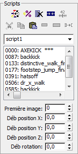

Scripts
Un script est une liste de clips (fichiers .bip) composée par l'utilisateur et exécutée pour animer un personnage. Pour créer un script, ajoutez des clips au schéma de séquence puis sélectionnez Définir un script dans la zone Scripts et cliquez sur une série de clips dans le schéma de séquence. Des transitions par défaut sont affectées si aucune transition n'existe entre les clips. Le nom des clips et les numéros des images de début s'affichent alors dans la zone Scripts.
Les scripts peuvent modifier l'ordre des clips répertoriés dans le schéma de séquence. Les scripts sont exécutés en ordre descendant pour animer le personnage. Cliquez sur Lire animation pour visualiser l'animation du bipède via son script.

Définir un script
Affiche la boîte de dialogue Script de séquence Bipède. S'il n'y a aucun script, aucune boîte de dialogue ne s'affiche. Dans ce cas, sélectionnez les clips dans le schéma de séquence.
La boîte de dialogue Script de séquence Bipède comporte les options suivantes :
  • Créer un nouveau scriptnomme un nouveau script. Sélectionnez des clips dans le schéma de séquence pour créer la liste de clips du nouveau script.
  • Redéfinir le scriptconserve le nom du script et supprime les clips contenus dans la liste. Sélectionnez les clips dans le schéma de séquence pour créer une nouvelle liste.
  • Insérer au-dessus de l'élément de script sélectionnéinsère un élément au-dessus du script sélectionné dans la liste.
    Sélectionnez un clip dans la liste, cliquez sur Insérer au-dessus de l'élément de script sélectionné, puis cliquez sur le clip voulu dans le schéma de séquence.
  • Insérer au-dessous de l'élément de script sélectionnéinsère un clip au-dessous du clip sélectionné dans la liste.
  • Ajouter à la fin du scriptajoute un clip à la fin de la liste.

Supprimer le script
Supprime le script courant et affiche le précédent, s'il existe.
Créer mouvement uniforme
Convertit un script en une animation uniforme libre. Le mouvement créé remplace l'animation qui est disponible lorsque le mode Séquence est désactivé.
Atteindre l'image
Sélectionne la première image du clip sélectionné comme étant l'image actuelle.
Couper
Supprime le clip sélectionné de la liste et crée une transition par défaut vers le clip suivant dans la liste.
Copier
Replace une copie du script sélectionné dans le presse-papiers.
Coller
Colle un clip depuis le presse-papiers.
Mode Clip
Edite les pas et les membres du bipède dans le clip sélectionné. Sélectionnez Définir clé dans le panneau déroulant Image clé pour définir les clés des membres du bipède.
Editer le clip
Affiche la boîte de dialogue Propriétés des clips. Modifiez l'image de début ou l'image de fin du clip courant ou remplacez ce dernier par un autre clip. Vous pouvez aussi définir ici la Probabilité départ aléatoire. La Probabilité de départ aléatoire est utilisée lorsque plusieurs clips sont sélectionnés comme candidats de départ lorsque vous générez une séquence aléatoire.
Si vous remplacez le clip, son nom et son icône sont mis à jour dans la liste et dans le schéma.
Editer la transition
Affiche l'Editeur de transitions pour le clip sélectionné.
Editez la transition du clip sélectionné, ainsi que celle du clip suivant. Lors de la création d'un script, l'option Perte de mouvement minimale est utilisée par défaut pour localiser une image de début appropriée pour les clips source et destination. Utilisez Editer la transition pour sélectionner vos propres images de départ ou tester les transitions optimisées.
Remarque : Le fait de cliquer avec le bouton droit de la souris sur une " flèche " de transition dans le Schéma de séquence affiche également l'éditeur de transitions, qui ne vous fournira toutefois que les outils d'édition de transition de base. Pour modifier l'image de départ du clip source et du clip de destination de la transition, utilisez le bouton Editer la transition.
[déplacement de l'animation entière]
Image de début
Définit l'image de début du premier clip du script.
Déb position X
Déplace tout le script le long de l'axe X universel.
Déb position Y
Déplace tout le script le long de l'axe Y universel.
Déb position Z
Déplace tout le script le long de l'axe Z universel.
Déb rotation
Fait pivoter le script entier autour de l'axe Z universel.
Les transformations et la rotation sont toutes basées sur la position d'origine et affectent le script entier.
