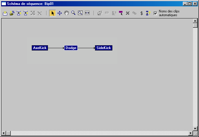

  4. Dans la barre d'outils Schéma de séquence, activez (Créer transition De->Vers) ou (Créer transition Vers->De), puis faites glisser la souris d'un clip à l'autre.

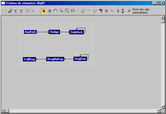

    Les clips de la partie supérieure sont liés à l'aide de l'option Créer transition De -> Vers. Les clips de la partie inférieure sont liés à l'aide de l'option Créer transition Vers <- De.
