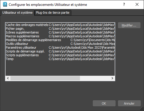

Configurer les chemins utilisateur et système
La boîte de dialogue Configurer les chemins utilisateur et système permet de personnaliser les différents chemins d'accès à des fichiers, tels que les paramètres par défaut, les polices et les fichiers MAXScript de démarrage.
Toutes les modifications apportées aux chemins sont enregistrées dans le fichier 3dsmax.ini.
Interface
La boîte de dialogue Configurer les chemins utilisateur et système est composée de deux panneaux :
Reportez-vous aux rubriques suivantes de cette section pour plus d'informations.
