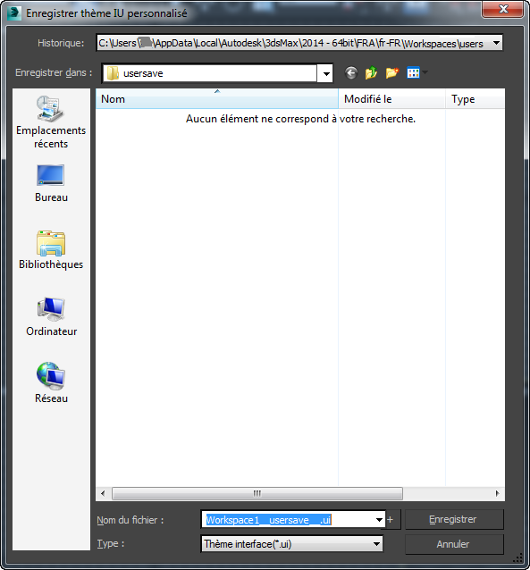

Enregistrement d'un projet d'interface utilisateur personnalisée
Cette boîte de dialogue standard vous permet d'enregistrer votre interface utilisateur personnalisée.
Dans cette boîte de dialogue, après avoir spécifié un nom de fichier de base et cliqué sur Enregistrer, la boîte de dialogue Thème personnalisé s'affiche. Dans cette boîte de dialogue, il vous est possible de définir les types de projets d'IU personnalisée à enregistrer. Un fichier est enregistré pour chaque type d'élément que vous sélectionnez, ce fichier possédant une extension spécifique à ce type d'élément. Lorsque vous chargez l'un des fichiers de thème IU personnalisée à partir de la boîte de dialogue Charger thème IU personnalisée, le jeu complet de fichiers portant ce préfixe est chargé.
Dans la boîte de dialogue Enregistrer thème IU personnaliséee, le préfixe du projet d'IU courant est renseigné par défaut. Vous pouvez entrer le préfixe de nom du fichier dans le champ de saisie Nom du fichier ou cliquer dans la liste pour choisir un préfixe de fichier existant. Vous pouvez cliquer sur un fichier possédant n'importe quelle extension de projet d'IU pour effectuer l'enregistrement avec le préfixe de ce fichier.
Si vous voulez charger l'interface utilisateur actuelle automatiquement chaque fois que vous démarrez 3ds Max, vous pouvez l'enregistrer sous le nom de fichier de base maxstart. Vous pouvez également activer l'option Enregistrer configuration IU au moment de quitter dans le panneau Général de la boîte de dialogue Préférences. Cela a pour effet d'enregistrer avec le préfixe 3ds Max le thème IU en cours au moment où vous fermez 3ds Max. Cette option est activée par défaut.
Avertissement : N'enregistrez pas avec le préfixe defaultUI, car cela remplacerait définitivement les fichiers du thème IU par défaut.
Pour plus d'informations sur l'enregistrement et le chargement d'interfaces utilisateur personnalisées, reportez-vous à la rubrique Enregistrement et chargement d'interfaces utilisateur personnalisées.

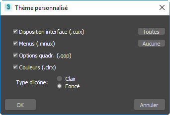

Interface
Après avoir entré un nom de fichier et cliqué sur Enregistrer, la boîte de dialogue Projet personnalisé s'ouvre et vous permet de définir les éléments du projet d'IU devant être enregistrés.
Conseil : Vous pouvez redimensionner la boîte de dialogue en faisant glisser une arête ou un angle.
Disposition interface (.cuix)
Lorsque cette option est activée, la disposition courante des groupes de fonctions et des barres d'outils est enregistrée dans un fichier CUI avec le préfixe du thème IU.
Menus (.mnux)
Lorsque cette option est activée, la disposition des menus est enregistrée dans un fichier MNU avec le préfixe du thème IU.
Options QUADR. (.qop)
Lorsque cette option est activée, les menus quadr. sont enregistrés dans un fichier QOP avec le préfixe du thème IU.
Couleurs (.clrx)
Lorsque cette option est activée, les définitions de couleurs courantes sont enregistrées dans un fichier CLR avec le préfixe du thème IU.
Type d'icône
Sélectionne le type d'icône pour toutes les barres d'outils et enregistre ces informations dans un fichier .ui sous le même nom que le fichier de votre thème IU.
Remarque : Le type d'icône choisi est enregistré dans le jeu de fichiers, sans tenir compte de la correspondance entre le type d'icône choisi et le type actuellement affiché à l'écran.
Tout
Active toutes les commandes décrites ci-dessus.
Aucun
Désactive toutes les commandes décrites ci-dessus.
OK
Ferme la boîte de dialogue en enregistrant toutes les fichiers de thème IU sélectionnés.
Annuler
Ferme la boîte de dialogue sans enregistrer les fichiers de thème IU.
