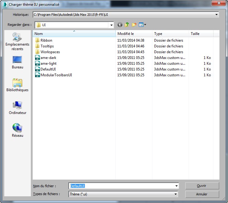

Chargement d'un projet d'interface utilisateur personnalisée
Dans la boîte de dialogue Charger thème IU personnalisé, vous pouvez indiquer le nom de fichier de base du thème IU personnalisé que vous voulez charger.
Pour enregistrer un projet d'IU personnalisée, utilisez la boîte de dialogue Enregistrer projet IU personnalisée.
Pour plus d'informations sur l'enregistrement et le chargement d'interfaces utilisateur personnalisées, reportez-vous à la rubrique Enregistrement et chargement d'interfaces utilisateur personnalisées.
Vous pouvez également charger un projet IU personnalisée à l'aide du changeur d'IU personnalisée et de paramètres par défaut.
Interface
Conseil : Vous pouvez redimensionner la boîte de dialogue en faisant glisser une arête ou un angle.
Utilisez le champ Regarder dans pour naviguer dans les autres répertoires Cliquez sur le dossier pour le sélectionner. Les fichiers s'affichent dans la fenêtre.
