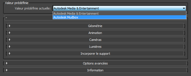

Sélection d'une valeur prédéfinie
Choisissez la valeur prédéfinie en la sélectionnant dans le menu de la section "Valeurs prédéfinies" du plug-in FBX.

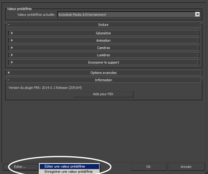

Editer/Enregistrer une valeur prédéfinie
Vous pouvez vous servir du bouton Éditer une valeur prédéfinie pour créer et enregistrer les valeurs prédéfinies personnalisées avec les options que vous avez définies.
Accédez aux options Editer/Enregistrer une valeur prédéfinie à l'aide du bouton Editer dans l'IU de l'exportateur FBX.
Le 3ds Max FBX plug-in stocke les valeurs prédéfinies personnalisées dans un fichier pour que vous puissiez les partager avec d’autres utilisateurs. Pour plus d’informations, reportez-vous à la rubrique Stockage des valeurs prédéfinies.
Pour plus d’informations sur la création et la modification de valeurs prédéfinies, reportez-vous aux rubriques Création d’une valeur prédéfinie FBX personnalisée et Modification d’une valeur prédéfinie FBX.
