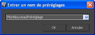

  3. Saisissez le nom de la nouvelle valeur prédéfinie, par exemple: « My preset » (ma valeur prédéfinie).
  4. Cliquez sur OK. Pour plus d’informations sur la modification de vos valeurs prédéfinies personnalisées, consultez la rubrique Édition d’une valeur prédéfinie.

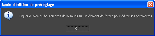

  2. Une boîte de dialogue s'ouvre pour vous informer qu'il faut cliquer avec le bouton droit sur l'élément de l'arborescence pour éditer ses paramètres. Cliquez sur OK.

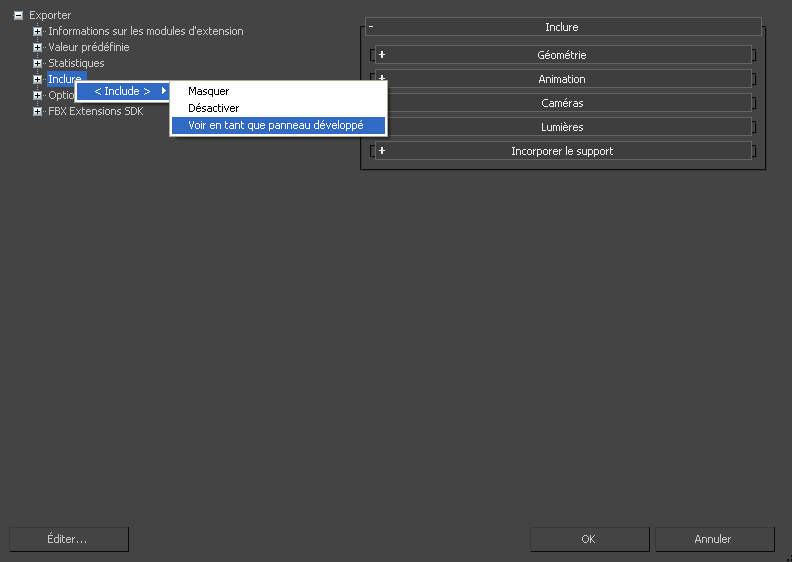

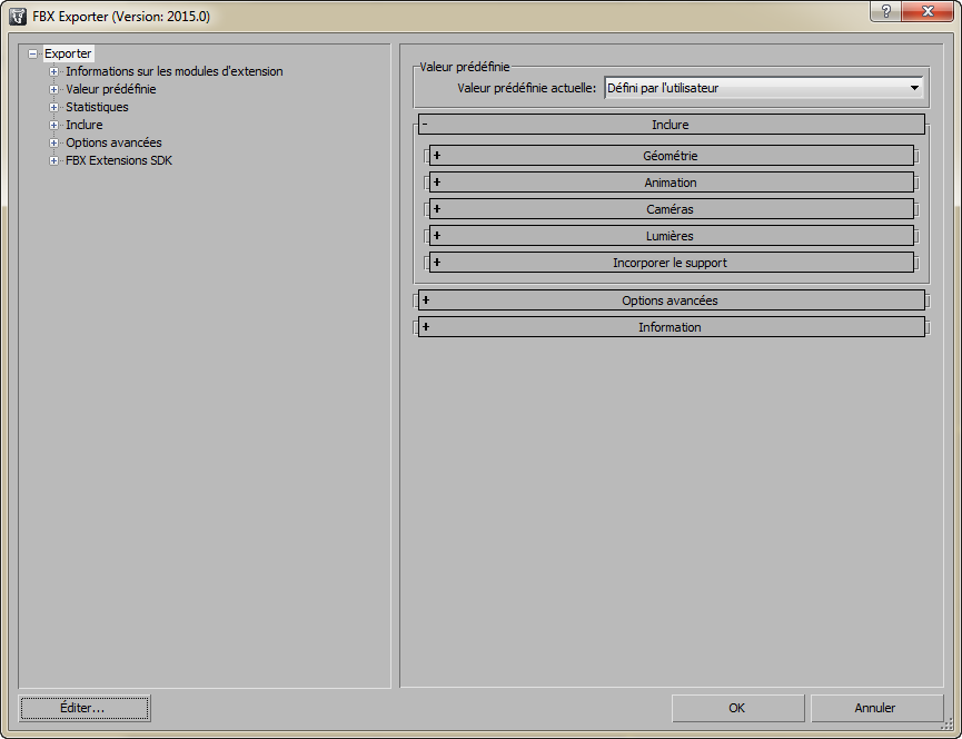

  3. L’interface utilisateur est alors divisée en deux parties, avec une arborescence des options FBX sur la gauche.
  4. Cliquez avec le bouton droit de la souris sur les éléments de la vue arborescente pour accéder aux options d’édition.

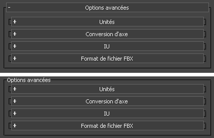

    Remarque : Certaines options d’édition sont communes à tous les niveaux de la structure, tandis que d’autres sont spécifiques à un niveau. Vous pouvez appliquer certaines options à n’importe quel niveau de la structure des options. Reportez-vous à la rubrique Options du mode Éditer.
Utilisez les options du mode Editer pour personnaliser votre valeur prédéfinie d'interface utilisateur FBX.
Afficher/Masquer
Active ou désactive la visibilité d'un groupe ou d'une option dans l'IU.
Activer/Désactiver
Cette option verrouille le groupe ou l’option pour qu’il ou elle soit grisé(e) dans l’interface utilisateur et que sa modification soit impossible.
Voir en tant que groupe extensible/Voir en tant que panneau développé
Cette option vous permet de définir si un groupe est extensible ou non.
