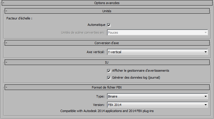

Options avancées
Le panneau déroulant Options avancées contient notamment des options supplémentaires permettant de modifier le comportement par défaut du plug-in. Dans la plupart des cas, il n'est pas nécessaire de modifier ces options pour que l'exportation réussisse. La section comporte également des paramètres supplémentaires propres au type de fichier Collada.

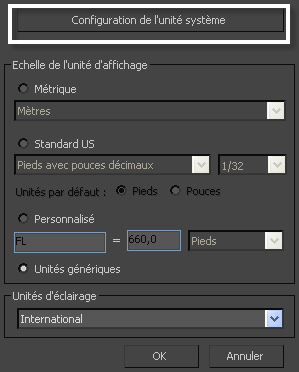

Unités de scène converties en
Utilisez ce menu pour préciser les unités dans lesquelles vous voulez convertir votre scène exportée. La modification de ces paramètres affecte directement la valeur du facteur d'échelle appliquée aux données exportées.
Le plug-in détermine les unités par défaut en se reportant à l'échelle des unités système dans la boîte de dialogue Configuration des unités système de 3ds Max.
Remarque : Pour visualiser les unités par défaut, cliquez sur Configuration des unités système dans la boîte de dialogue Définir unités qui apparaît lorsque vous sélectionnez l'option Définir unités dans le menu Personnaliser de 3ds Max.
Menu de personnalisation de 3ds Max
Lors de l’exportation, le plug-in n’applique aucune échelle par défaut tant que les unités système et les unités d’exportation correspondent. Le facteur d’échelle est alors de 1.0.
Pour plus d’informations sur les problèmes de mise à l’échelle incorrecte ou non souhaitée, reportez-vous à la section « Pourquoi ma scène est-elle à une échelle différente dans 3ds Max ? » dans la rubrique Dépannage.

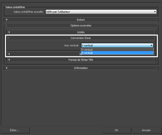

Conversion d’axe
Les plug-ins d’exportation FBX offrent deux options pour la conversion des axes : Y-haut et Z-haut.
Lorsque vous utilisez les valeurs prédéfinies d’Autodesk Media & Entertainment, le 3ds Max FBX plug-in procède à l’exportation à l’aide de l’axe supérieur Y.
Vous pouvez exporter votre scène sur un axe Z-haut si l’application de destination ne prend pas en charge un axe universel Y-haut et ne peut pas convertir l’axe universel Y-haut de la scène.
Remarque : L'exportateur applique les conversions d'axe uniquement aux éléments racine de la scène sortante. Si votre animation se trouve sur un objet racine qui doit être converti au moment de l'exportation, ces courbes d'animation sont échantillonnées à nouveau pour appliquer la bonne conversion d'axe. Pour éviter un rééchantillonnage des courbes d’animation, ajoutez un nœud racine (objet factice) comme parent à l’objet animé de la scène avant d’exporter au format FBX.

Format de fichier FBX
Cette section vous permet de déterminer le format de votre fichier FBX.
Type
Enregistrez votre fichier FBX sous l'un de ces deux types : binaire ou ASCII. Tandis que le format binaire représente le format normal des fichiers FBX, les fichiers ASCII vous offrent une version en texte brut, qui vous permet d'effectuer des recherches dans le fichier et d'y retrouver des informations.
Remarque : Vous ne pouvez pas afficher des fichiers FBX ASCII dans le visualiseur FBX for QuickTime. Vous devez enregistrer votre fichier FBX en tant que fichier binaire.
Mode Fonction
Binaire Activez cette option pour enregistrer le fichier FBX au format standard.
ASCII Activez cette option pour enregistrer le fichier FBX au format ASCII.
Remarque : Si vous exportez le fichier au format ASCII dans les versions 2010 et antérieures du format FBX, vous ne pouvez pas incorporer le support.
Version
Développez le menu Version FBX pour sélectionner une version FBX.
Le tableau suivant répertorie les différentes versions disponibles à sélectionner à partir de l'exportateur FBX.
Version Description
FBX 2015 Sélectionnez cette version de FBX pour exporter un fichier compatible avec les applications Autodesk 2015 et les plug-ins FBX 2015. Il s'agit de la version FBX par défaut.
FBX 2014 Sélectionnez cette version de FBX pour exporter un fichier compatible avec les applications Autodesk 2014 et les plug-ins FBX 2014.
FBX 2013 Sélectionnez cette version FBX pour exporter un fichier compatible avec les applications Autodesk 2013 et les plug-ins FBX 2013.
FBX 2012 Sélectionnez cette version FBX pour exporter un fichier compatible avec les applications Autodesk 2012 et les plug-ins FBX 2012.
FBX 2011 Sélectionnez cette version de FBX pour exporter un fichier compatible avec les applications Autodesk 2011 et les plug-ins FBX 2011.
FBX 2010 Sélectionnez cette version de FBX pour exporter un fichier compatible avec les applications Autodesk 2010, les plug-ins FBX 2010 et MotionBuilder 2009.
FBX 2009 Sélectionnez cette version de FBX pour exporter un fichier compatible avec les applications Autodesk 2009 et les plug-ins FBX 2009.
