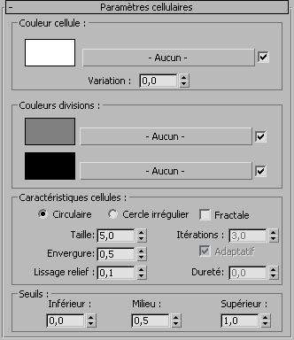

Zone Couleur cellule
Ces paramètres permettent de définir la couleur des cellules.
- [échantillon de couleur]
-  Affiche le sélecteur de couleurs. Choisissez la couleur des cellules.
- [bouton de texture]
		Affecte aux cellules une texture plutôt qu’une couleur unie.
- [Case à cocher]
		Cochez cette case pour activer la texture correspondante. Désélectionnez-la pour désactiver la texture (en d’autres termes, pour rétablir la couleur de l’échantillon de couleur).
- Variation
		Fait varier la couleur des cellules en modifiant de façon aléatoire les valeurs RVB. Plus la valeur de ce paramètre est élevée, plus l’effet est aléatoire. Cette valeur, exprimée en pourcentage, est comprise entre 0 et 100. A 0, la couleur échantillon ou la texture détermine complètement la couleur cellule. Valeur par défaut : 0.
Zone Couleurs divisions
Ces paramètres permettent de déterminer la couleur des divisions entre les cellules. Les divisions correspondent à un dégradé entre deux couleurs ou deux textures.
- [Echantillons de couleur]
-  Affichent le sélecteur de couleurs permettant de sélectionner la couleur des divisions.
- [Boutons de texture]
-  Permettent d’affecter une texture à l’une des couleurs de divisions.
- [Cases à cocher]
-  Cochez ces cases pour activer la texture correspondante. Désélectionnez-les pour désactiver la texture correspondante (en d’autres termes, pour rétablir la couleur de l’échantillon de couleur).
Zone Caractéristiques cellules
Ces paramètres permettent de modifier la forme et la taille des cellules.
- Circulaire/Cercles irréguliers
-  Vous permet de choisir l’aspect des arêtes des cellules. Avec l’option Circulaire, les cellules sont circulaires. L’effet produit a un aspect plus organique (comme des bulles). L’option Cercles irréguliers produit des bords linéaires. L’effet produit est plus irrégulier (comme des mosaïques). Valeur par défaut = Circulaire.
- Taille
-  Modifie l’échelle globale de la texture. Modifiez cette valeur pour adapter la texture à la géométrie. Valeur par défaut = 5,0.
- Envergure
-  Permet de modifier la taille de cellules individuelles. Valeur par défaut = 0,5.
- Lissage bosselage
-  Lorsqu’une texture cellulaire est utilisée en tant que texture Bosselage, il arrive que les cellules présentent un contour irrégulier ou crénelé. Dans ce cas, indiquez une valeur de lissage plus élevée. Valeur par défaut = 0,1.
- Fractal
-  Définit le motif cellulaire sous forme de fractale, activant ainsi les trois paramètres supplémentaires suivants : Cette option est désactivée par défaut.
- Itérations
-  Définit le nombre de fois où la fonction fractale est appliquée. Attention : cette fonction augmente le temps nécessaire à la génération du rendu. Valeur par défaut = 3,0.
- Adaptatif
-  Activez cette option pour que le nombre d’itérations de fractales soit défini de façon adaptative. En d’autres termes, plus la géométrie se rapproche du point de vue de la scène et plus le nombre d’itérations augmente, et inversement. Ce processus réduit le crénelage et permet de gagner du temps pendant le rendu. Valeur par défaut : activé.
- Rugosité
-  Lorsque la texture Cellulaire est utilisée en tant que texture Bosselage, ce paramètre détermine à quel point le relief est accidenté. Lorsque ce paramètre est défini sur zéro, l’intensité et la taille d’une itération diminuent de moitié par rapport à l’itération précédente. Plus la valeur de ce paramètre augmente et plus la portée et la taille de chaque itération sont proches de la taille et de la portée de l’itération précédente. Lorsque le paramètre Dureté est défini sur sa valeur maximale, c’est-à-dire 1, chaque itération est identique à l’itération précédente. En effet, la fonction fractale est alors désactivée. Le paramètre Rugosité n’a aucun effet lorsque le nombre d’itérations est inférieur à 1,0. Valeur par défaut = 0,0.
Zone Seuils
Ces paramètres permettent de déterminer la taille relative des cellules et des divisions. Elles sont exprimées en tant que pourcentages normalisés (0 à 1) des tailles déterminées par l’algorithme par défaut.
- Inférieur
-  Ajuste la taille des cellules. Valeur par défaut = 0,0.
- Mil.
-  Ajuste la taille de la première couleur de division en fonction de la deuxième. Valeur par défaut = 0,5.
- Supérieur
-  Ajuste la taille globale des divisions. Valeur par défaut : 1,0.
