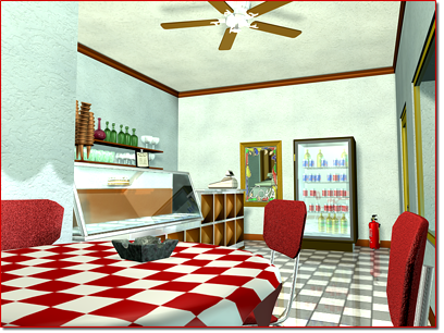

Scène d'intérieur avec des matériaux fabriqués
Les matériaux fabriqués ont souvent une couleur synthétique et non une " couleur naturelle ". La brillance est également une caractéristique des matériaux fabriqués, tels que le plastique ou la porcelaine. Lorsqu'il s'agit de matériaux fabriqués, suivez les instructions ci-après.

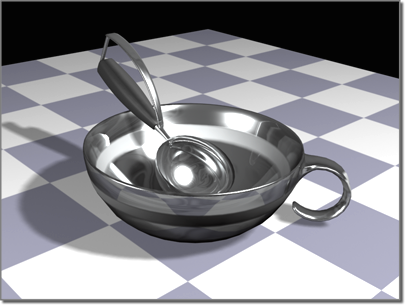

Coupe et cuillère à glace métalliques
Un métal poli présente un reflet " étincelant " caractéristique qui apparaît là où la lumière forme un grand angle d'incidence. Pour produire cet effet, l'ombrage métallique emploie le modèle d'illumination Cook/Torrance.
Utilisez le type d'ombrage métallique lorsque vous souhaitez représenter un matériau métallique. Cela désactive la couleur spéculaire et les commandes de reflet. L’ombrage métallique calcule sa propre couleur spéculaire, laquelle peut osciller entre la couleur diffuse et la couleur de la lumière.
Dans la région diffuse d'un matériau métallique, la couleur ambiante est plus accentuée qu'elle ne l'est pour d'autres types de matériaux.
Les ombrages Anisotrope, Multicouche et Strauss vous proposent d'autres options pour modéliser le métal poli.
Si l'objet métallique est le point central de la scène, vous pouvez améliorer l'effet de réalisme en utilisant un matériau Fusion pour combiner l'ombrage métallique et une map de réflexion.
