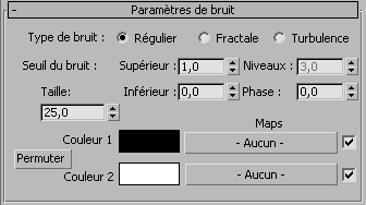

Régulier, Fractale, Turbulence
Définit l'échelle de la fonction de bruit, en unités 3ds Max. Valeur par défaut : 25,0.
Lorsque la valeur bruit est supérieure au Seuil inférieur et inférieure au Seuil supérieur, l'intervalle dynamique est comprimé pour être compris entre 0 et 1. La discontinuité est donc plus faible (techniquement, premier ordre au lieu de 0 ordre) à la transition de seuil, produisant ainsi moins de crénelage potentiel.
Détermine la quantité d'énergie fractale utilisée pour les fonctions de bruit Fractale et Turbulence. Vous pouvez définir la quantité exacte de la turbulence que vous voulez, et aussi animer le nombre de niveaux fractals. Valeur par défaut : 3,0.
Détermine la vitesse de l'animation de la fonction bruit. Utilisez cette option pour animer la fonction bruit. Valeur par défaut : 0,0.
Permute la position des deux couleurs ou maps.
Affiche le sélecteur de couleurs et vous permet de choisir l'une des 2 principales couleurs de bruit. Une troisième couleur est générée à partir des deux couleurs sélectionnées.
Permet de sélectionner les bitmaps ou les maps procédurales qui apparaissent dans l'une des deux couleurs de bruit.
Cochez les cases pour activer les maps.
