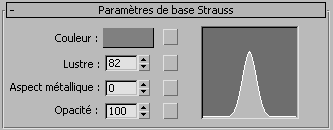

Contrôle la couleur du matériau. Celle-ci correspond à la couleur diffuse que vous avez spécifiée pour d’autres types d’ombrages. L’ombrage Strauss vous permet de définir uniquement cette couleur. L’ombrage calcule les composantes de couleur ambiante et spéculaire.
Cliquez sur le bouton de texture pour affecter une texture Couleur diffuse. Ce bouton est un raccourci. Vous pouvez également affecter une texture Couleur diffuse dans le panneau déroulant Textures.
Influe sur la taille et l'intensité du reflet spéculaire. Plus vous augmentez la valeur de ce paramètre, plus le reflet devient petit et plus le matériau donne l'impression d'être brillant. Valeur par défaut=25.
Le paramètre Lustre définit également la portée des maps de réflexion affectées à un matériau Strauss.
Cliquez sur le bouton de map à utiliser. Ce bouton est un raccourci. Vous pouvez également affecter une texture Lustre dans le panneau déroulant Textures.
Modifie l'aspect métallique d'un matériau. L’augmentation de cette valeur augmente l'aspect métallique du matériau, lui affectant des reflets primaires mais également étincelants. Etant donné qu'un aspect métallique dépend essentiellement des reflets, la valeur de l'aspect métallique a peu d'effet, sauf si vous augmentez également la valeur du paramètre Lustre. Valeur par défaut : 0.
Cliquez sur le bouton de map pour affecter une map. Ce bouton est un raccourci. Vous pouvez également affecter une texture Aspect métallique dans le panneau déroulant Textures.
Définit le pourcentage d’opacité ou de transparence du matériau. Il est préférable de prévisualiser l’effet sur un arrière-plan à motifs dans l’emplacement d’échantillon. Vous pouvez contrôler l’atténuation de l’opacité dans les paramètres étendus. Valeur par défaut : 100.
Cliquez sur le bouton de map pour affecter une map au composant Opacité. Reportez-vous à la rubrique Texture d’opacité. Ce bouton est un raccourci. Vous pouvez également affecter une texture Opacité dans le panneau déroulant Textures.
Cette courbe montre le résultat de la modification de la valeur Lustre. Plus vous diminuez la valeur du paramètre Lustre, plus la courbe se raccourcit ; plus vous l'augmentez, plus la courbe grandit en hauteur.
