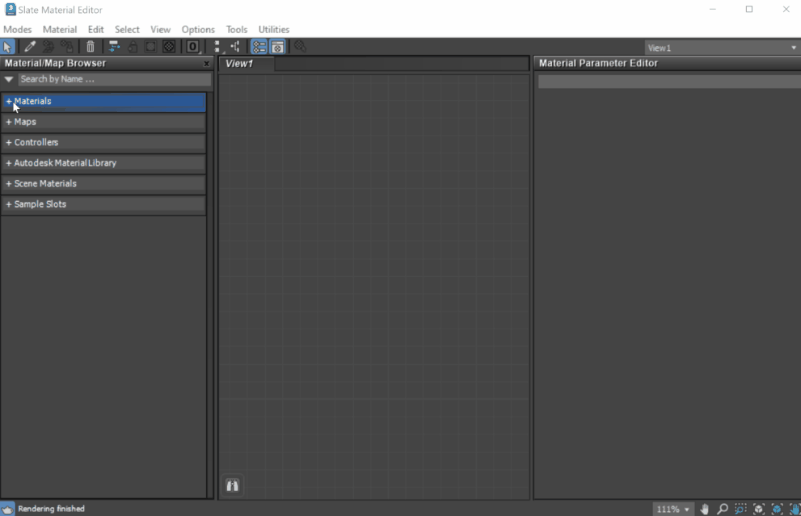

	 Pour utiliser une texture couleur diffuse:
3ds Max ouvre le navigateur de matériaux/textures.
(Si vous choisissez le type de texture Bitmap, 3ds Max ouvre une boîte de dialogue dans laquelle vous devez choisir le fichier image.)
Vous pouvez également utiliser l’ éditeur de matériaux détaillé pour mettre en relation un nœud de texture avec le composant Couleur diffuse.
