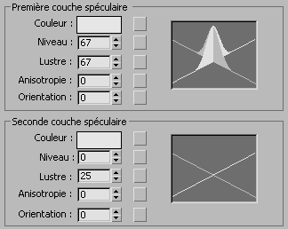

Les zones Première couche spéculaire et Seconde couche spéculaire possèdent des contrôles identiques, qui peuvent avoir des valeurs différentes.
Définit la couleur spéculaire de ce reflet. La couleur spéculaire est la couleur du reflet sur une surface brillante.
Cliquez sur le bouton de texture pour affecter une texture Couleur spéculaire. Ce bouton est un raccourci : vous pouvez également affecter une texture Couleur spéculaire dans le panneau déroulant Textures.
Affecte l'intensité de ce reflet spéculaire. Plus vous augmentez la valeur de ce paramètre, plus le reflet est brillant. Valeur par défaut : Première couche=5, Seconde couche=0.
Cliquez sur le bouton de texture pour affecter une texture Niveau spéculaire. Ce bouton est un raccourci : vous pouvez également affecter une texture Niveau spéculaire dans le panneau déroulant Textures.
Influe sur la taille du reflet spéculaire. Plus vous augmentez la valeur de ce paramètre, plus le reflet devient petit et plus le matériau donne l'impression d'être brillant. Par défaut : première couche = 10, deuxième couche = 25.
Cliquez sur le bouton de texture pour affecter une texture Lustre. Ce bouton est un raccourci ; vous pouvez également affecter une texture Lustre à partir du panneau déroulant Textures.
Définit l'anisotropie, ou la forme de ce reflet. A la valeur 0, le reflet est rond. A la valeur 100, le reflet est extrêmement étroit. L’un des axes du diagramme du reflet change pour répercuter la modification de ce paramètre. Valeur par défaut : 0.
Cliquez sur le bouton de texture pour affecter une texture Anisotropie. Ce bouton est un raccourci : vous pouvez également affecter une texture Anisotropie dans le panneau déroulant Textures.
Modifie l'orientation du reflet. Le champ échantillon montre le changement d'orientation. Cette valeur, exprimée en degrés, est comprise entre 0 et 9,999. Valeur par défaut : 0.
Cliquez sur le bouton de texture pour affecter une texture Orientation. Ce bouton est un raccourci : vous pouvez également affecter une texture Orientation dans le panneau déroulant Textures.
Ces deux courbes qui se croisent montrent le résultat de la modification des valeurs Niveau, Lustre et Anisotropie. Plus vous diminuez la valeur du paramètre Lustre, plus la courbe s'élargit. Plus vous augmentez la valeur du paramètre Niveau spéculaire, plus la courbe grandit en hauteur. Lorsque vous modifiez l'anisotropie, la courbe blanche change pour montrer la largeur ou l'étroitesse du reflet.
