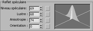

Affecte l'intensité du reflet spéculaire. Plus vous augmentez la valeur de ce paramètre, plus le reflet est brillant. Par défaut, 0 pour un matériau standard et 50 pour un matériau Lancer de rayons.
Cliquez sur le bouton de map pour affecter une map Niveau spéculaire. Ce bouton est un raccourci : vous pouvez également affecter une map Niveau spéculaire dans le panneau déroulant Maps.
Influe sur la taille du reflet spéculaire. Plus vous augmentez la valeur de ce paramètre, plus le reflet devient petit et plus le matériau donne l'impression d'être brillant. Valeur par défaut=25.
Cliquez sur le bouton de map pour affecter une map Lustre. Ce bouton est un raccourci : vous pouvez également affecter une map Lustre dans le panneau déroulant Maps.
Définit l'anisotropie ou la forme du reflet. A la valeur 0, le reflet est rond. A la valeur 100, le reflet est extrêmement étroit. L’un des axes du diagramme du reflet change pour répercuter la modification de ce paramètre. La valeur par défaut est 50.
Cliquez sur le bouton de map pour affecter une map Anisotropie. Ce bouton est un raccourci : vous pouvez également affecter une map Anisotropie dans le panneau déroulant Maps.
Modifie l'orientation du reflet. Le champ échantillon montre le changement d'orientation. Cette valeur, exprimée en degrés, est comprise entre 0 et 9,999. Valeur par défaut : 0.
Cliquez sur le bouton Map pour affecter une map Orientation. Ce bouton est un raccourci : vous pouvez également affecter une map Orientation dans le panneau déroulant Maps.
Ces deux courbes qui se croisent montrent le résultat de la modification des valeurs Niveau spéculaire, Lustre et Anisotropie. Plus vous diminuez la valeur du paramètre Lustre, plus la courbe s'élargit. Plus vous augmentez la valeur du paramètre Niveau spéculaire, plus la courbe grandit en hauteur. Lorsque vous modifiez l'anisotropie, la courbe blanche change pour montrer la largeur ou l'étroitesse du reflet.
